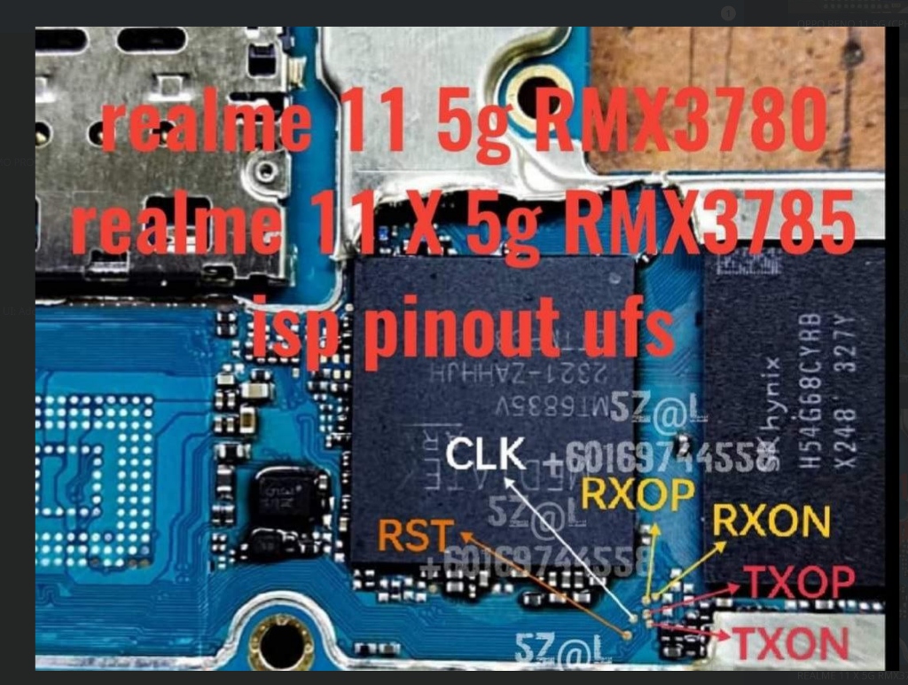

Diagrama de prueba y conexión directa UFS ISP para los modelos Realme 11 5G (RMX3780) y Realme 11x 5G (RMX3785), equipados con el procesador MediaTek Dimensity 6100+ (MT6835V) y memoria Hynix UFS 2.2.
Pinout ISP UFS Realme 11 5G RMX3780 RMX3785
📌 Puntos de Conexión UFS (Direct UFS Testpoints)
Identificación precisa de las líneas de señal de comunicación UFS en la tarjeta lógica:
  • ⚪ CLK (Clock Line UFS)
  • 🟠 RST (Reset Line UFS)
  • 🟡 RX0P (Receiver Positive Channel 0)
  • 🟡 RX0N (Receiver Negative Channel 0)
  • 🔴 TX0P (Transmitter Positive Channel 0)
  • 🔴 TX0N (Transmitter Negative Channel 0)
⚙️ Especificaciones de la Placa y Dispositivo:
  • Modelos Compatibles: Realme 11 5G (RMX3780), Realme 11x 5G (RMX3785)
  • Procesador: MediaTek MT6835V (Dimensity 6100+) 6nm Octa-Core
  • Memoria Integrada: SK Hynix H54G68CYRB (UFS 2.2)
  • Herramientas de Servicio Compatibles: EasyJTAG Plus V2 (UFS Direct / Adapter), Medusa Pro II, MIPITESTER, UFI UFS Toolset, UnlockTool, Pandora Box.
  • Operaciones Soportadas: Lectura y escritura de memorias UFS, Dump de seguridad de firmware stock, reparación de zona de señal / NVRAM, desvinculación de FRP y cuenta Realme, solución de reinicios continuos o teléfonos pegados en logo.
