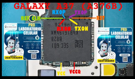

Diagrama de laboratorio y puntos de testpoint UFS Direct para el dispositivo Samsung Galaxy A37 (A376B). Permite trabajar sobre la memoria del teléfono sin desoldar el chip, ideal para dump de particiones, reparación de IMEI / EFS, desvinculación de FRP / Samsung Account y desbrickeo general.

Ubicación exacta de las líneas del bus UFS y voltajes en la placa (Créditos: Laboratorio Celular · Academia J Rubio sobre base [MRF] Support Team / Mobile Repair Fixers):
  • 🟡 REF CLK — Referencia de reloj del bus UFS
  • 🔵 RX0P — Línea diferencial de recepción +
  • 🔵 RX0N — Línea diferencial de recepción −
  • 🔴 TX0P — Línea diferencial de transmisión +
  • 🔴 TX0N — Línea diferencial de transmisión −
  • ⚫ RST — Reset de la memoria UFS
  • ⚡ VCC — Alimentación principal de la memoria UFS (1.8 V)
  • ⚡ VCCQ — Alimentación del bus / nivel lógico del host (1.2 V)
  • ⚫ GND — Tierra de referencia

⚠️ Recomendaciones
  • Trabaja con cables cortos y trenzados para las líneas diferenciales (TX/RX) — desbalance en estas líneas = errores CRC y fallos de lectura.
  • Conecta GND del programador a un punto de tierra cercano al BGA de la memoria UFS.
  • Verifica con multímetro el voltaje real de VCC y VCCQ antes de alimentar el programador. En UFS VCC = 1.8 V y VCCQ = 1.2 V.
  • Si la herramienta no detecta la memoria, revisa primero REF CLK y luego RST.
  • No alimentes la placa del teléfono durante el ISP: el programador debe ser la fuente.
  • Este pinout aplica solo a memorias UFS. Confirma con multímetro el tipo de memoria en placa antes de usar este diagrama.
