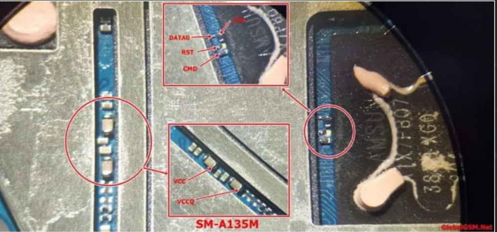

Diagrama de conexión directa eMMC ISP para el Samsung Galaxy A13, modelo SM-A135M.
Pinout eMMC Samsung A13 SM-A135M

📌 Puntos visibles
  • 🟡 DATA0 — datos eMMC.
  • 🔴 CMD — comandos eMMC.
  • 🔵 CLK — reloj eMMC.
  • 🔴 RST — reset.
  • ⚡ VCC / VCCQ — alimentación indicada en la imagen.
⚠️ Verifica voltajes, GND, continuidad y polaridad con el esquema y el manual del programador. Las variantes A135F/M pueden tener revisiones distintas.
